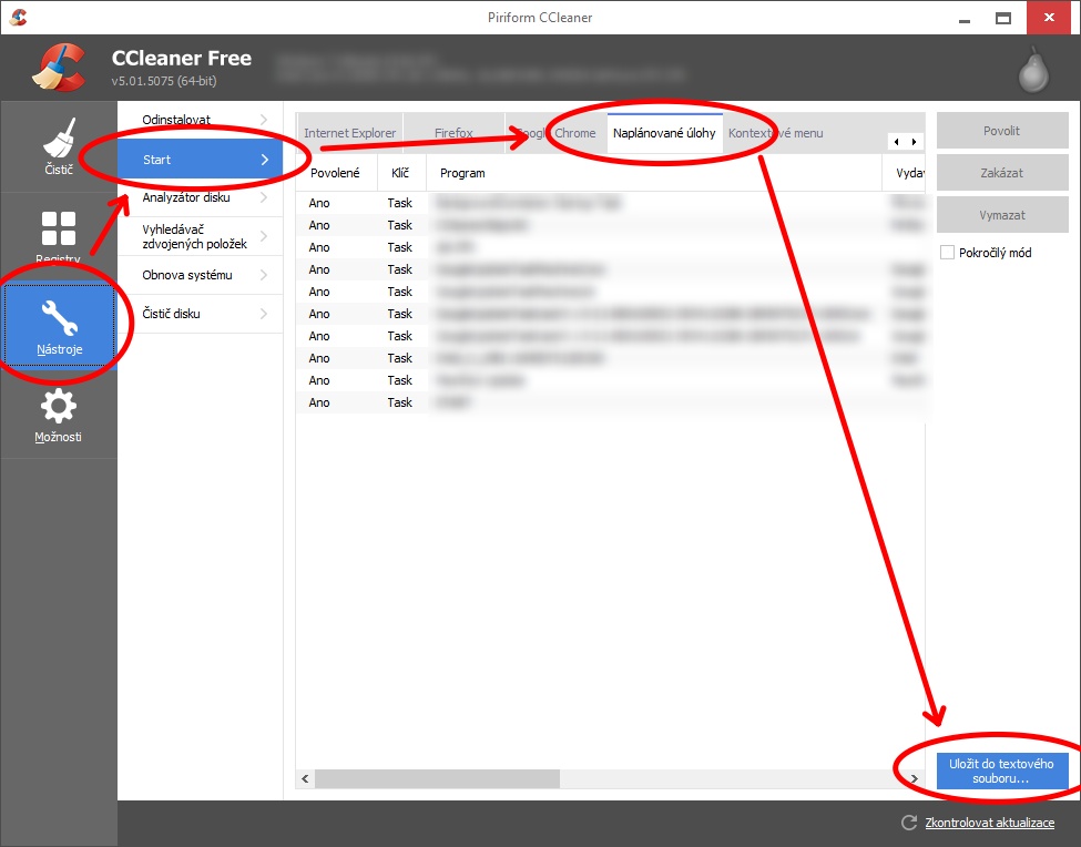

Viděl bych to na nějakou havěť v počítači. Určitě projeď PC antivirem - nejlépe hloubkovou analýzou při startu.
Pak se dá pročistit PC programem CCleaner, určitě ho můžeš nainstalovat a podle obrázku (příloha) sem nahrát uložený textový soubor.

LuCash píše:Viděl bych to na nějakou havěť v počítači. Určitě projeď PC antivirem - nejlépe hloubkovou analýzou při startu.

Re: Nová karta
Příspěvek 28. prosinec 2014 19:48
Copak je tohle? ;-)
{E423402C-A58F-45B7-A990-8FB85865D573}	Maxthon International ltd.	C:\Program Files\Maxthon\Bin\Maxthon.exe
Vypadá to, že se ti spouští opravdu přes Plánovače úloh, takže smazat!
a klidně to můžeš trochu víc promazat ...
Používáš Chrome? Pokud ne, tak smazat tyto záznamy nebo úplně odinstalovat Chrome :-D
GoogleUpdateTaskMachineCore
GoogleUpdateTaskMachineUA
Určitě ale můžeš smazat toto, i když je spuštění zakázáno:
Open Chrome
Používáš program PC Tools Registry Mechanic? Program čistí registry a myslím, že tuhle funkci nahrazuje CCleaner. Tak bych PC Tools Registry Mechanic klidně odistaloval.
Pokud nic nepomůže, nahraj sem ještě to samé, ale zaškrtni volbu "Pokročilý mod".
